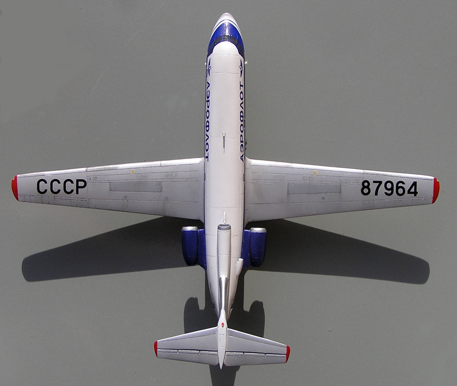

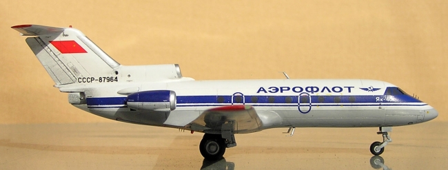

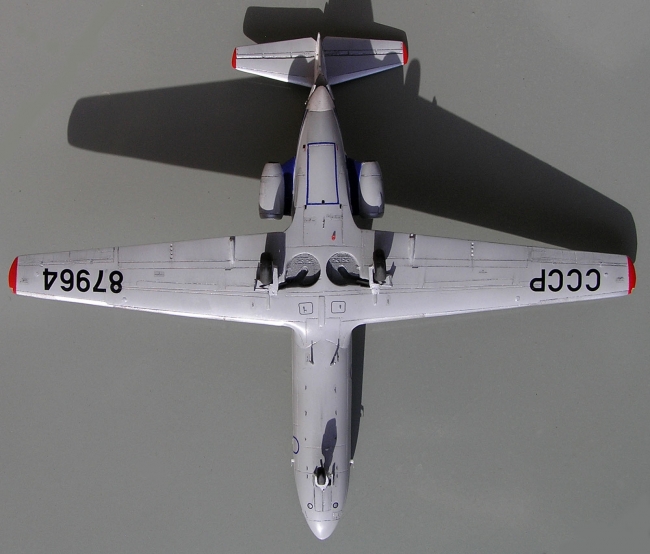

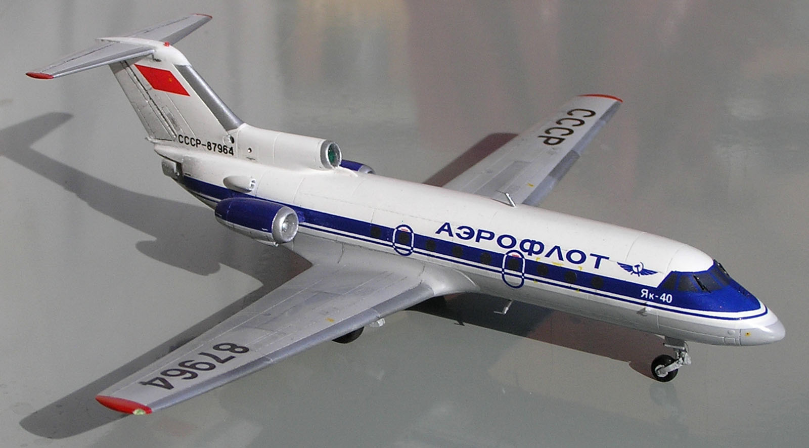

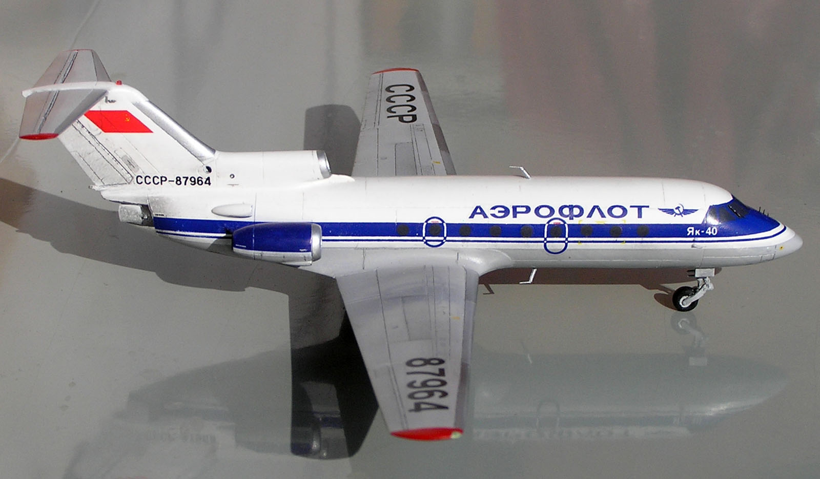

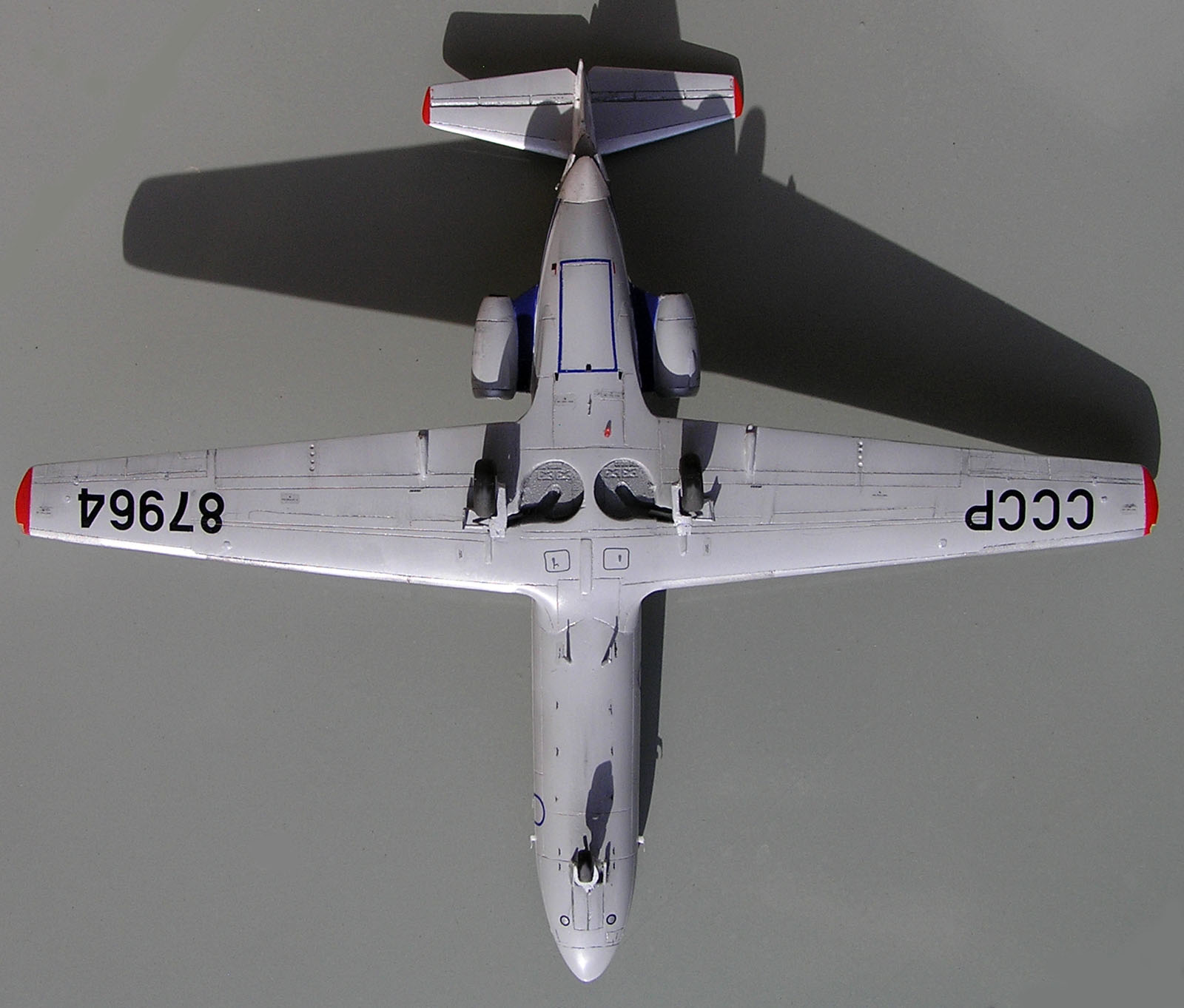

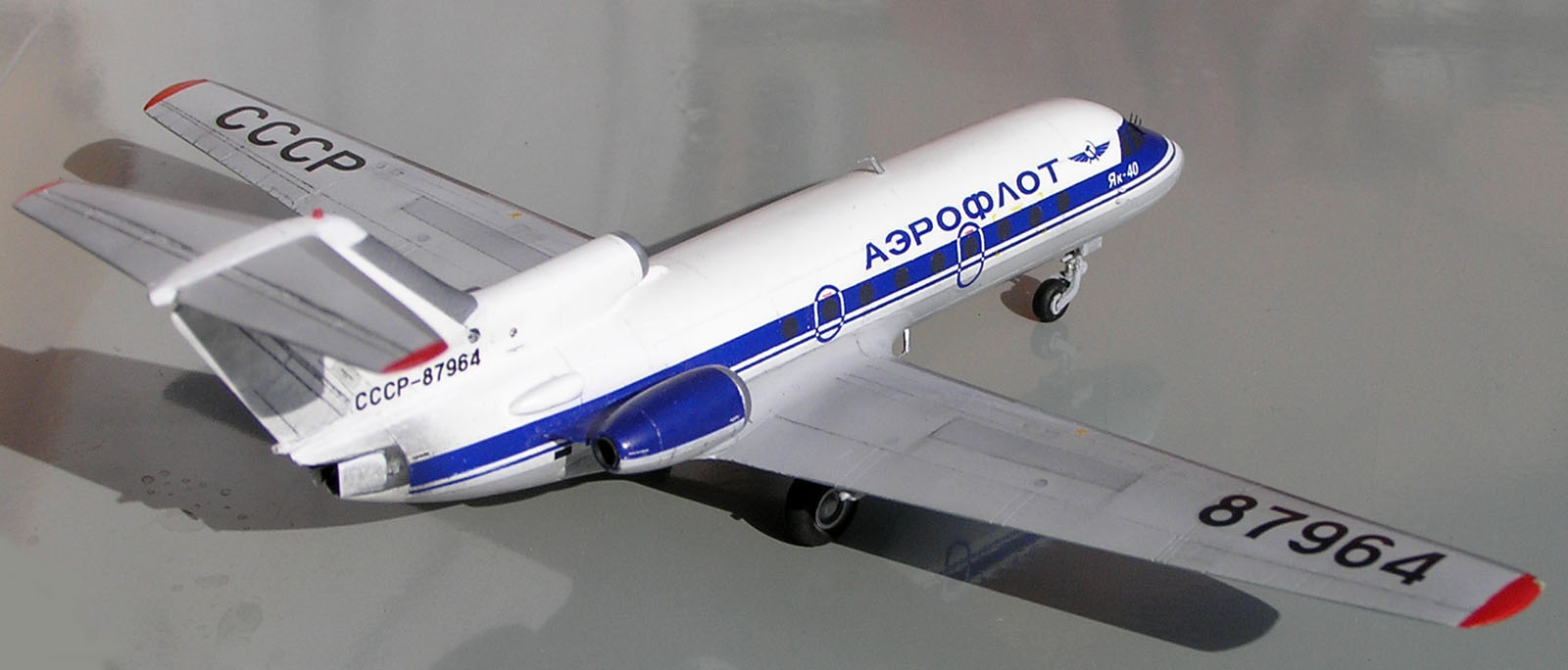

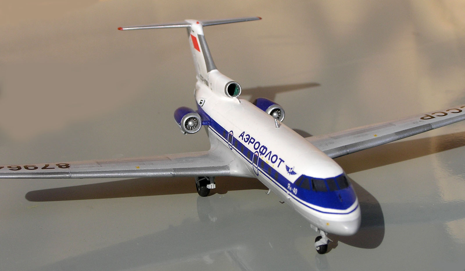

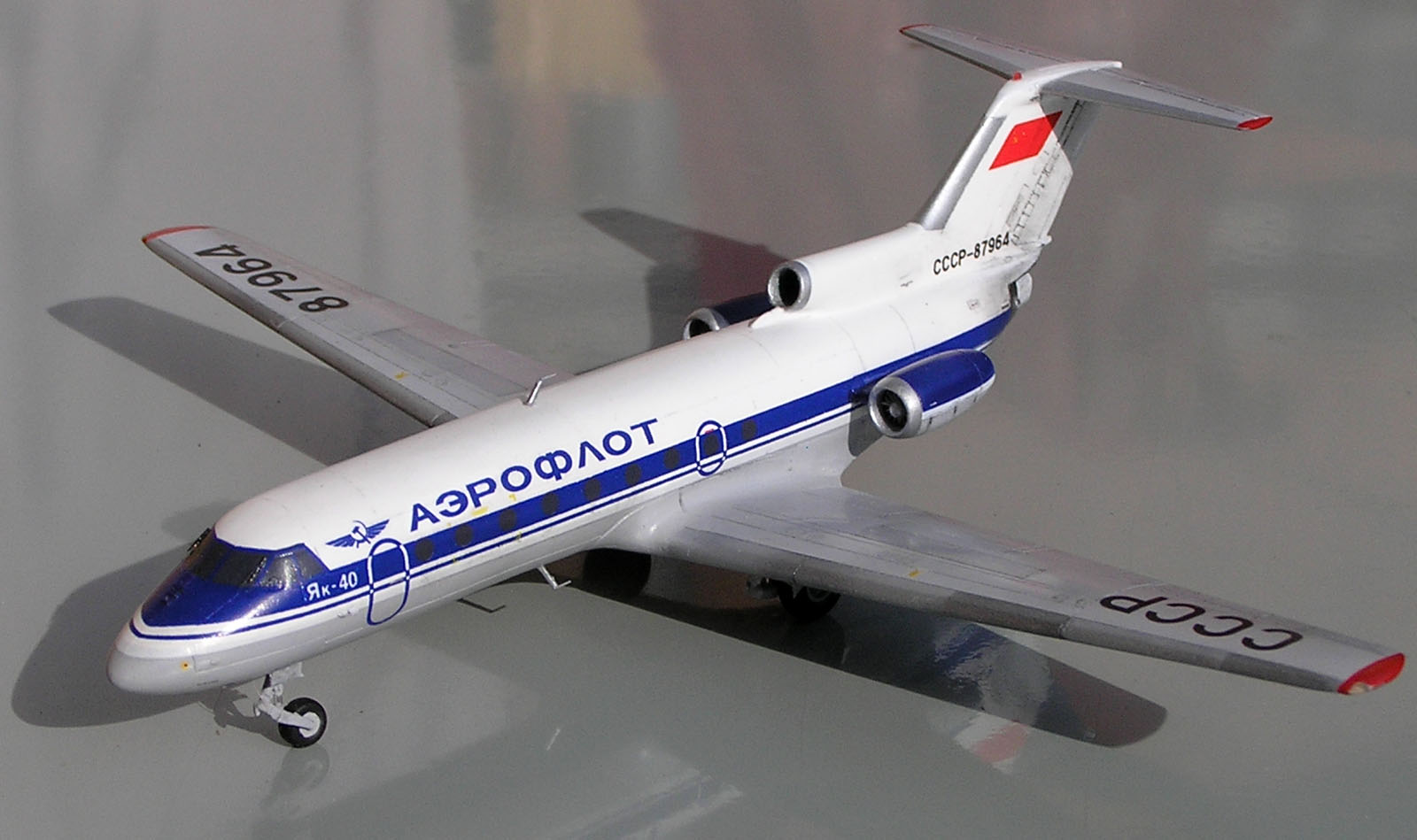

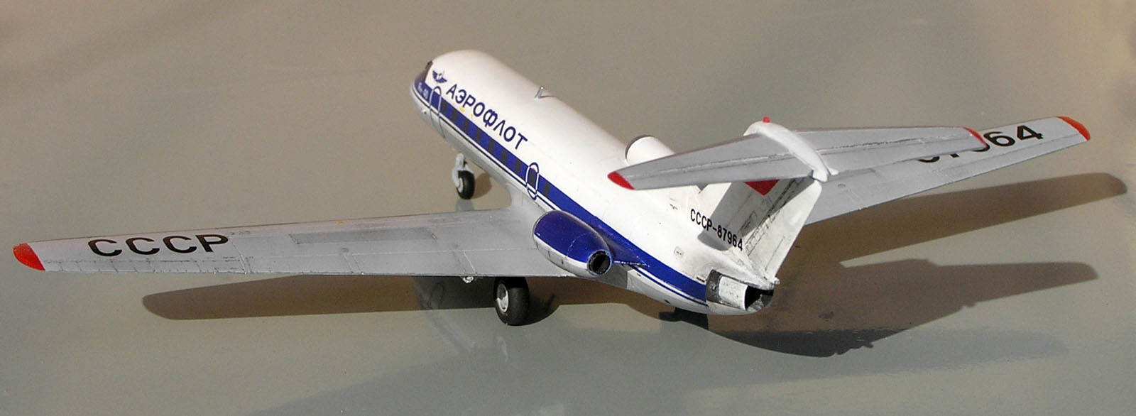

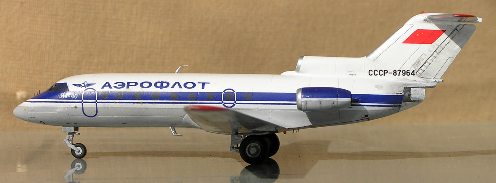

    Позвольте мне представить Вам мою новую работу.
    Модель очень приятна в сборке. Все стыкуется достаточно неплохо. Есть небольшие недоделки в плане мелочевки и расшивки, впрочем, при желании, их несложно сделать, что и было сделано на модели.
    Не порадовала расшивка. Глубокая, как окоп. После покраски белым выделялась безо всякой тонировки. Пришлось зашпаклевывать, перерезать и перекрашивать.
    Доработки:
    1. ВНА. На модели только лопатки компрессора, ВНА нет совсем. Сделал его из пищевой фольги. Преимущества: тонкий материал и красить не надо, он уже металлик. Тонкими лоскутами резал и приклеивал супер момент гелем на прокрашенные лопатки компрессора.
    2. Воздухозаборник в районе правого двигателя. Вставил перегородку, которой не было в наборе, а она там должна быть.
    3. Дорезана недостающая расшивка на крыле, лючки на крыле, на воздухозаборнике.
    4. Мелкие нашлепки сбоку в районе носа, обтекателя радара.
    5. На крыле: оборудование для слива топлива (наверное, это оно), по четыре дырки между частями закрылка, мелкие нашлепки.
    6. Переделаны створки реверса. Изкоробочные много меньше, чем надо.
    7. Переделана декаль пилотской кабины, сужено центральное стекло, добавлены размеры пилотских стекол.
    8. БАНО, антенки, в том числе опознавание свой - чужой, дворники. Г - образные антенки сделаны с нуля. В наборе их две, а не три и они там неправильные.
    9. Шасси. Передняя стойка полностью сделана с нуля, основные дорабатыались, изкоробочные были укорочены примерно на 40%. На с\всех шасси сделаны гидравликческие цилиндры из иголок для шприца.
    Модель шлифовалась после покраски шкуркой 2500 с водой для исключения шагрени до металлического блеска. После нанесения декалей и лакировки модель шлифовалась еще раз. Была даже частично устранена шагрень декали, правда в некоторых местах декаль была при этом повреждена. Но это можно это интерпретировать как потертости краски. К слову, декаль неплохо шлифовалась, клей держал ее на месте отлично.
    Грунт - Тамия серый из балочика.
    Краска - Мотип.
    Добавлена мелочевка "с миру по нитке".
    Хотелось бы, чтобы производитель добавлял мелочевки в декали, чтобы не искать ее.
    Критиковать, конечно, есть что, жду замечаний :)
