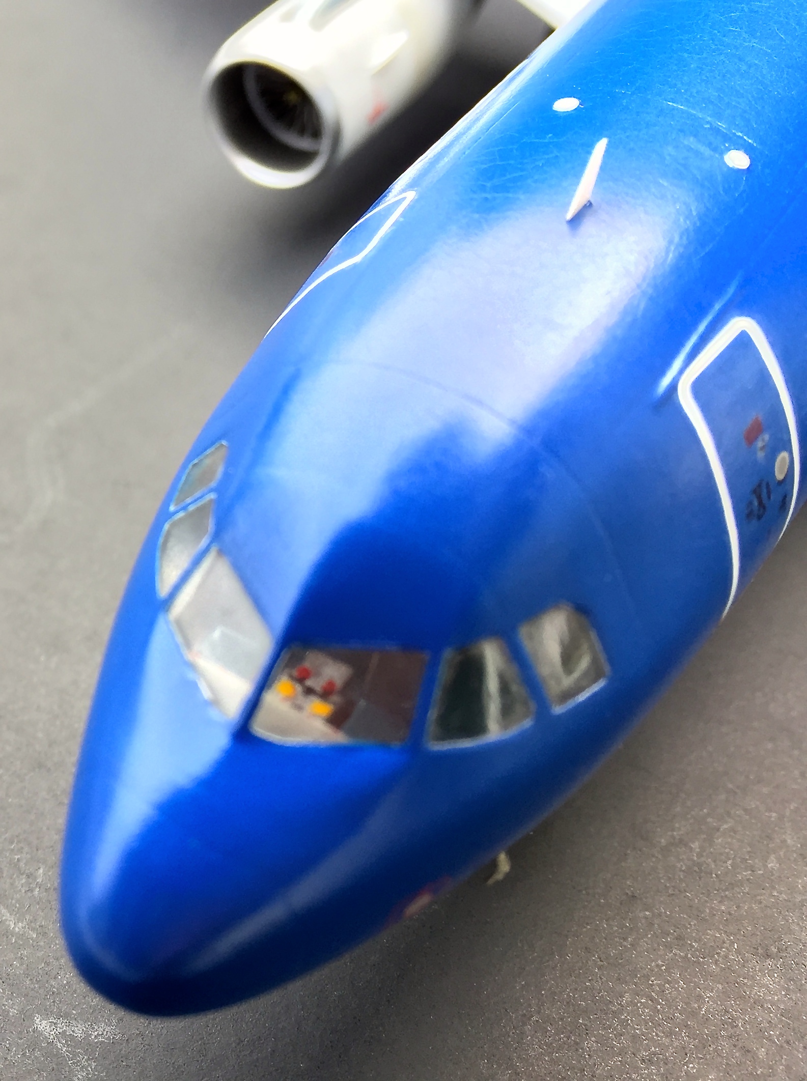

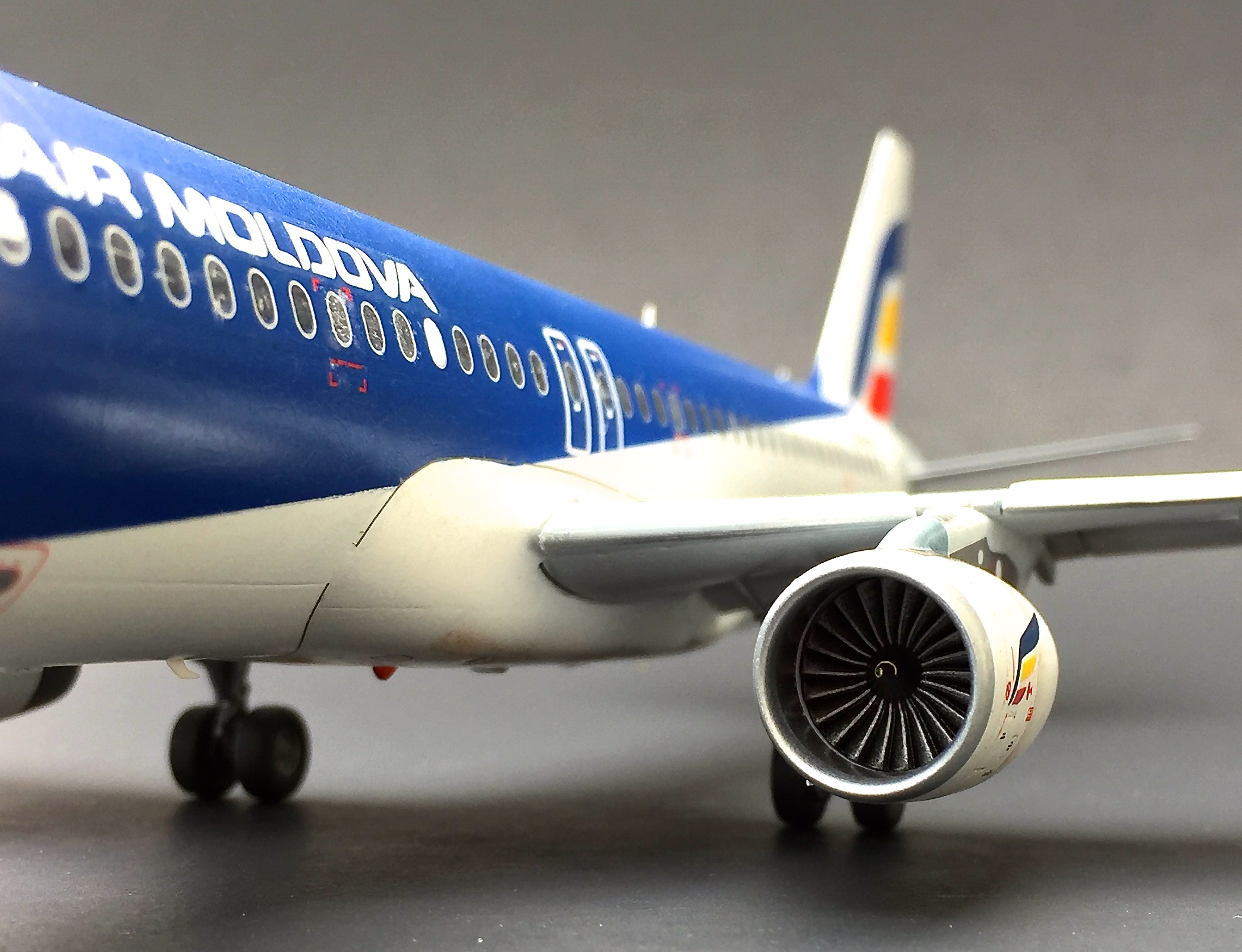

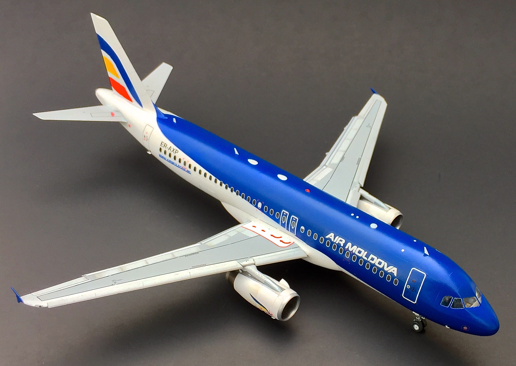

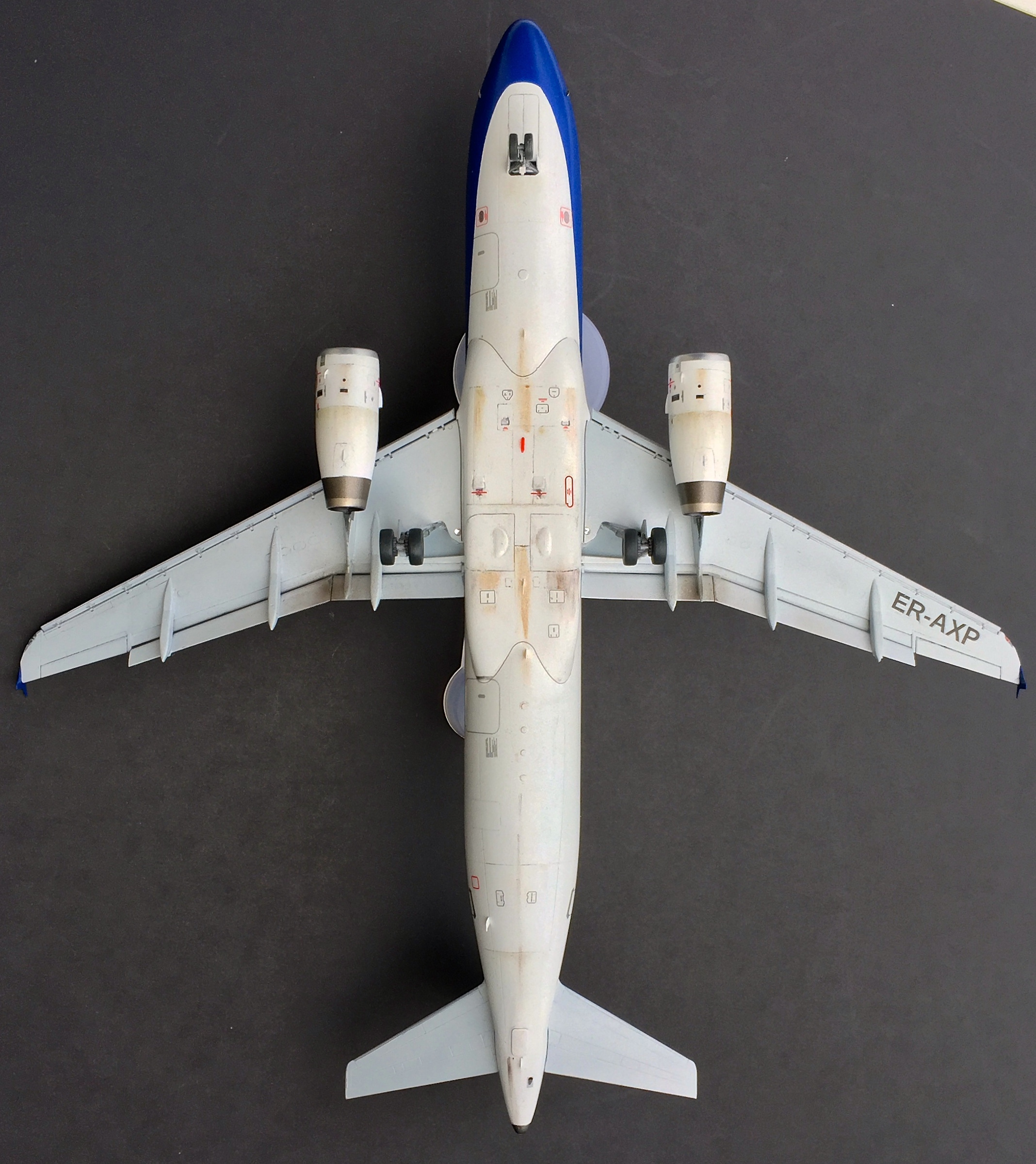

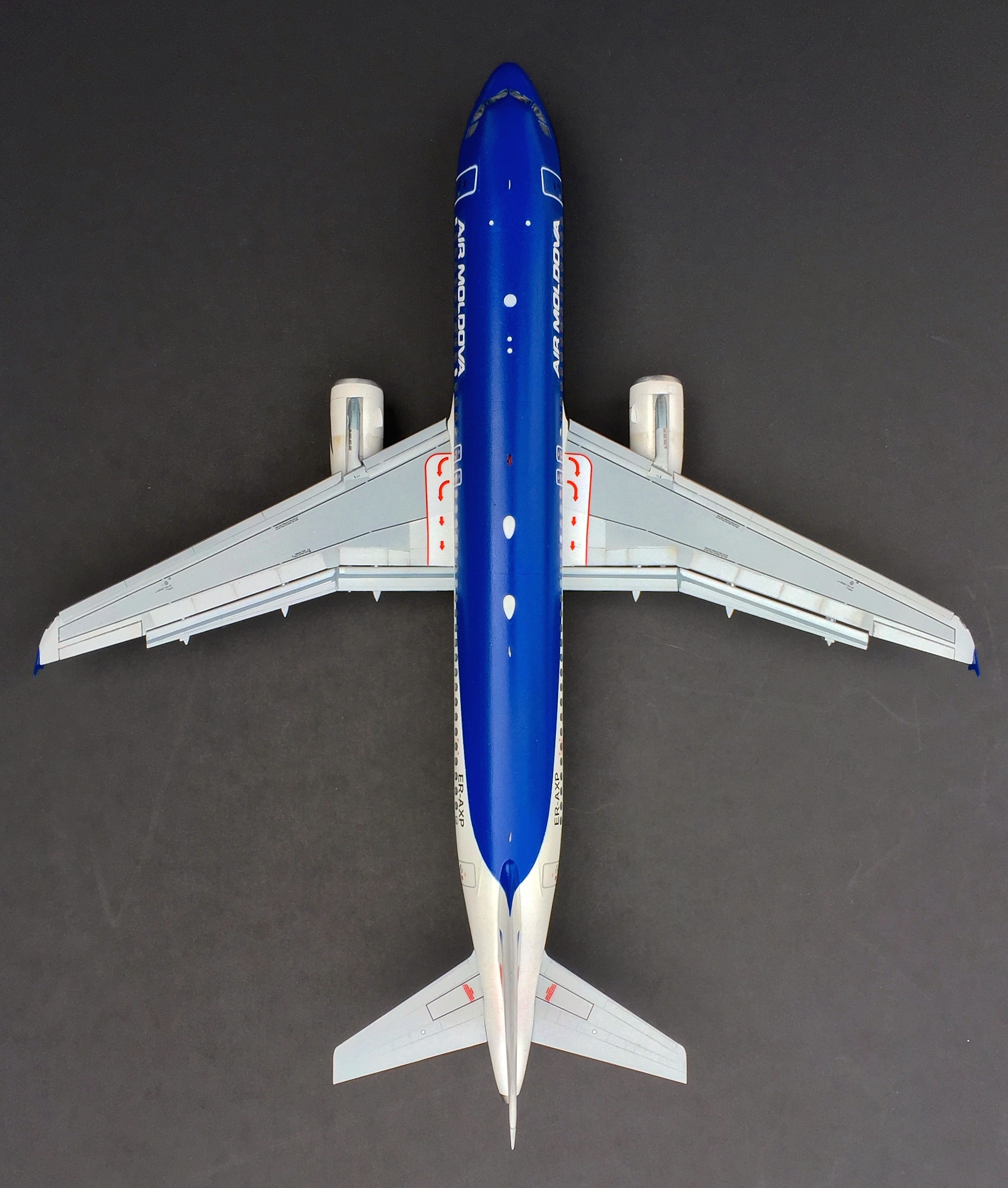

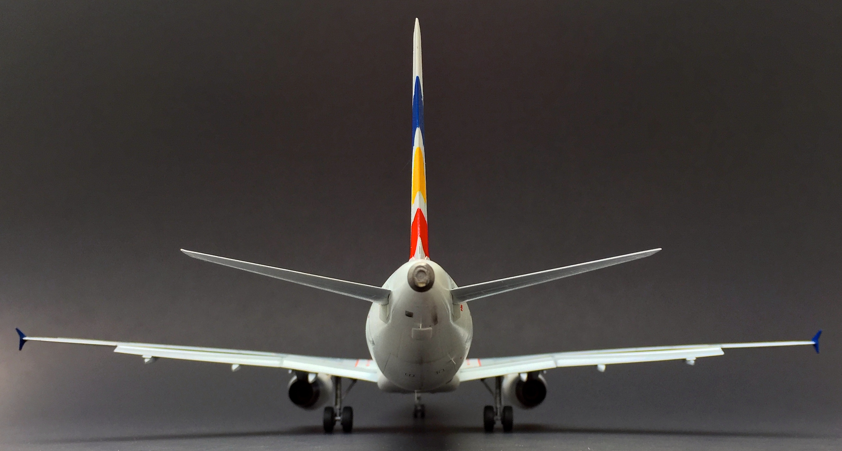

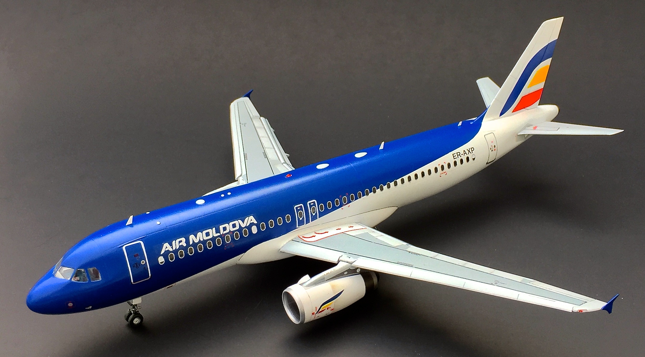

Красил Тамиевскими эмалями (серии TS). Финишный полуматовый лак - Тамия TS-79. Для везеринга в ход пошли пудреницы и смывка от той же Тамии.
Использовал три комплекта декалей. Техничка от DACO, а также две 'ливрейные' декали от AVB и Aerodeka. Ни одна, ни другая не позволяла одекалить модель в полном объёме. У AVB цветА съехали в красный, скажем синий цвет на самом деле был бордовым. У Aerodeka с цветопередачей дела обстоят лучше, но уже я не смог подобрать точный цвет под эту декаль. По этой же причине не смог использовать белые элементы, которые были выполнены на бумаге с белой подложкой с синим "нимбом" вокруг. Причем синие элементы на белой и прозрачной подложках при переводе на модель давали разные цвета... В общем пришлось красить на киле триколор самому. Белые элементы использовал от AVB, но из-зя слабой укрывистости пришлось наложить три слоя. Этот бутерброд я так и не смог победить и на фото видны объёмные надписи и двери. Для себя уяснил что контрастные раскскраски лучше выполнять по трафаретам (маскам), что и хочу попробовать на одной из будущих моделях. А пока - вот что есть.
Приятного просмотра!
PS. Уже на фотографиях заметил некоторые косяки, которые не видел в процессе одекаливания :(.
